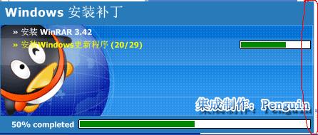

请问怎么我做的在运行的时候会有灰边?

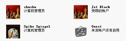

[这个贴子最后由zhuzhu177在 2005/04/07 04:51pm 第 3 次编辑]
不太明白你的意思吖~
Extra 说明书上写的是 Extra commands to add to the end of a net user
E文太差,无法理解,
之前搞错了,后来用原XML文件添加了用户,如下图
zhuzhu 是我的,其他的两个是添加的,其中一个是受限用户,一个是计算机管理员
FULLNAME = 计算机用户
COMMENT = ???
:em14:
你说的默认用户是啥意思吖?

发表于 2005-4-8 02:07
[入门]用XPLODE4.1预装软件问题...
图片就替换images目录下的就可以了!
上下边的格式是规定的!
foot.png的格式:宽23
head.png的格式:宽33
而长就和你的main.png文件一直就可以了!
然后在XML文件里把window width=设为你main.png的长度就可以了!

35
发表于 2005-4-8 02:14
默认用户就是如果只有一个用户的时候,直接登陆,不需要选择用户啊!
要是用无人安装的情况下安装系统的话默认的是用Administrators这个用户登陆的!
我就是想改一下,不想他用这个用户登陆啊!

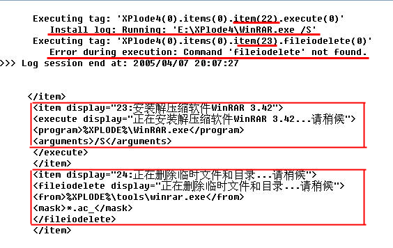

发表于 2005-4-8 04:43
你好,企V鹅 你帮我看看,我那个删除命令还是没有成功,是不是那里错了,我测试后删除命令没有执行,是说没有发现fileiodelete这个命令,如图所示:
还有就是mask *.ac_ /mask中的*.ac_它代表什么意思。

发表于 2005-4-8 05:34
你语法出错了
你要删除目录的话就不是这个命令,你看看前面zhuzhu177的命令帖在那里
如果你要删除文件的话也不是这样的
mask之间的东西是你要删除的东西
拿你的几行代码来说:
from之间的是你要删除的文件所在的文件夹
mask之间的*.ac是所有以ac为后缀名的文件

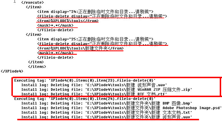

发表于 2005-4-8 06:00
谢谢super321你了,一语提醒梦中人,我就是差那么一点点,现在已成功,如图所示:
