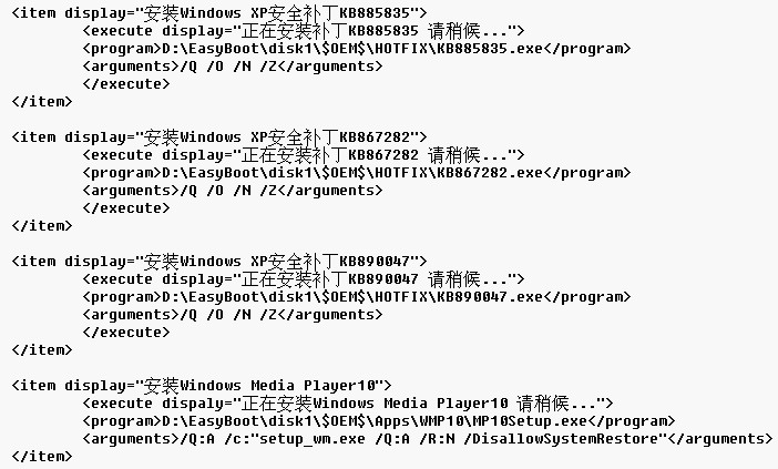

简写就是 /quite  ->  /q
         /norestart  ->  /n
咯~

下面引用由zhuzhu177在 2005/04/07 09:54am 发表的内容:
简写就是 /quite  ->  /q
         /norestart  ->  /n
咯~
这个怎么能算?这个得看是什么软件,软件支持quite 用q来安装就行了,xplode只是将这个参数传递给软件,所以这个和xplode没关系,得看软件的安装程序怎么样了

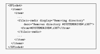

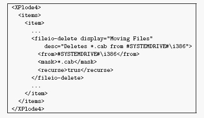

下面引用由hgwyc在 2005/04/07 10:30am 发表的内容:
谢谢您 super321 的指正我就去改,我想问一下您XPlode4中的删除的命令格式是写的。
因为我用例如:
delete display=';正在删除临时文件和目录...请稍候';source=';%SYSTEMDRIVE%\WINDOWS\$hf_mi ...
XPlode1.1.2和4.x的参数格式不一样
[color=#FF0000]这个是删除文件的命令格式
[color=#FF0000]这个是删除目录的命令格式
[入门]用XPLODE4.1预装软件问题...
因为我用例如:
这个zhuzhu177已经说了,格式不一样
