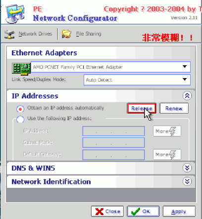

1.我也想请教一下,在我做的PE里,PENetCfgc 2.11的界面英文字体非常模糊,简直就看不清。(以前用过一款PENetCfgc 2.00汉化版的就没问题)是否是我系统缺少了这种英文字体?
因为我发现您做的PE里就非常清楚!
这是您的界面:                             :
这是我的界面
以下是我fonts目录下的文件,您看是不是少了什么字体?

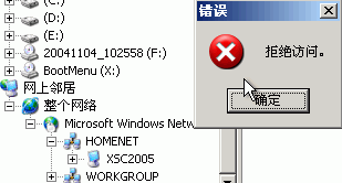

2.还有我想请教一下,PE能不能上局域网呢。
我的PE现在能够连上互连网,进刻录家园,这帖子就是在PE里面发的。可是却上不了局域网
说明一下,这个要访问的电脑xsc2005已经开启了guest,也没有密码,并且局域网上的其它电脑都可以双击进入(没任何限制!) 唯独光盘启动的PE不能访问它。不知道您有没有遇到过此类问题呢?

PENetCfgc 2.11的那个图我认为不象是字体的问题吧.既然可以显示就应该与字体没有什么关系.会不会是这个插件本身的缘故呢?重新下载一个试试.
局域网我一直没有机会试,但我想既然有网卡驱动,就应该可以吧.会不会与加载网络设置有关系呢.

感谢大版的回答,penetcfg界面模糊的问题不是插件本身的原因,因为我在winxp中运行界面很清楚。而到pe中就变了型,那个红色的 copyright ...by看不见了,所以估计是字体的问题,现在还是不到原因。
