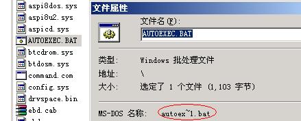

就是启动后不运行autoexec.bat了,因为我改过了,autoexec.bat就自动更名成autoex~1.bat
关于启动易的问题,望高手指点。
说简单点,就是autoexec.bat 在WinImage里一出一进,不作改动就会不能用,会用改名为autoex~1.bat

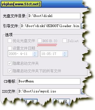

在做ISO的时候,你不要打上那8.3前面的小勾就可以了

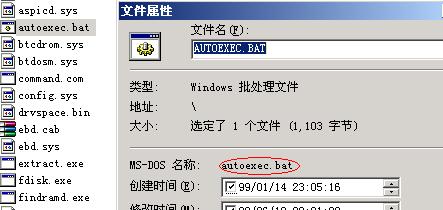

原pwin98.img中的autoexec.bat---正常!
把autoexec.bat拖出去再拖回来后的autoex~1.bat---异常

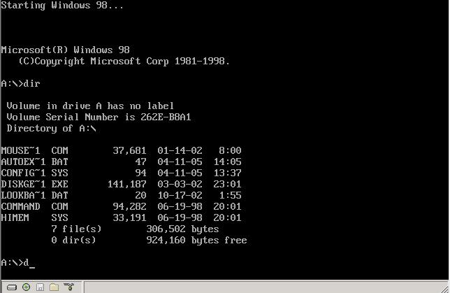

最后用CVP模拟运行,autoexec.bat变成autoex~1.bat---异常
说明一下,这次~1名字的auoex~1.bat是不会被自动运行的,试了N次,没办法,唉,就没有办法解决了吗?问题出在哪里????

我靠,我快休克了,就連EBD.SYS這種短文件名的文件,拖出再進來就會變成EBD~1.SYS
