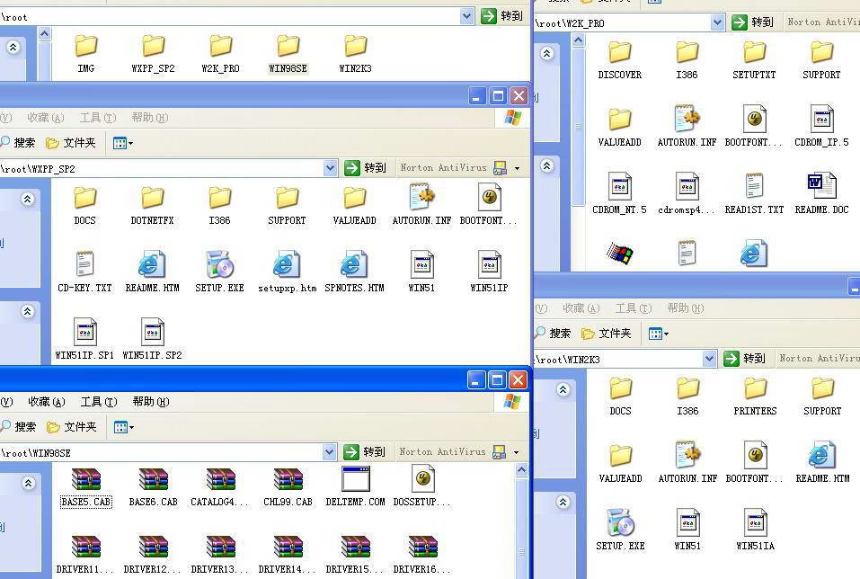

我的疑惑在于,整个目录结构应该如何,我是这样设计的,如图:
根目录下包含img,wxpp_sp2,w2k_pro,win98se,win2k3这5个文件夹,img中是ezb的相关文件,其他的分别设置为sp2的xp,2kpro,98se,2k3的安装文件
我的98安装文件就只有一个文件夹,其中包含那些压缩包的文件,2k,xp,2k3都有安装光盘的iso。在三个iso的根目录下的文件如图
问题1:我的98安装文件不是iso的,仅有一个文件夹,下面有那些安装压缩包,这样是否可行?
问题2:引导安装2k,xp,2003是否还需要对应的安装引导软盘的img文件?
问题3:如果问题2不需要,是否可将另三种系统的iso提取文件出来分别放入我设置的文件夹中制作光盘,如果这样,引导文件w2ksect.bin用ue修改,是否只需要将i386改成我设置的文件夹?
问题4:三种iso提取的文件是否可以将iso根目录下除了i386以外的文件夹删除,而不会影响到安装。而iso根目录下的另外的文件,这些放进我设置的文件夹中有问题吗?

你这样设计是可以的,但是2k/xp/2k3需要相应软盘组.而且不要是iso格式,要将内容都提取出来.
除去i386以外的文件夹都可以删除,不影响安装.

因为你制作的是多合一,这样的话就有多个i386,它们无法同时放在根目录(重名),所以就要先指向启动组,用启动组分别引导各自安装.启动组是要将img中的文件全部提取到一个目录中,同时要修改setupldr.bin和txtsetup.sif文件.
2K3的启动组实在找不到可以自己制作,浏览精华贴中"重新打造你的2K/XP安装盘"的那篇帖子.(微软破解中心写的)
单系统的安装光盘由于只有一个i386所以可以直接放在根目录引导,不需要启动组.
那些win51ip.sp1都要复制到根目录一份,三个系统都要.

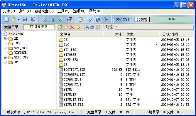

我重新修改了一下,先不做2k3了,因此根目录下添加了2k/xp的启动软盘组文件夹,分别命名为2k,xp,是将他们各自的软盘组img文件用winimage“以路径名提取”的方式提取到相应的文件夹中吧,这样在2k和xp的目录中还会有system32的文件夹
现在我的根目录如图:
安装文件目录w2k_pro和wxpp_sp2下仅保留了i386文件夹,其他的文件夹全部删除,剩下的文件2k安装目录下的setup.exe autorun.inf bootfont.bin spnotes.htm readme.doc read1st.txt cdrom_ip.5 cdrom_nt.5 cdromsp4.tst
和xp安装目录下的setup.exe autorun.inf bootfont.bin readme.htm  setupxp.htm spnotes.htm win51 win51ip win51ip.sp1 win51ip.sp2
这些文件也全部删除,将其中部分的文件提到光盘根目录下,图示,这样是否可以?

那些 bootfont.bin ,cdrom_ip.5 cdrom_nt.5 cdromsp4.tst等和xp的win51 win51ip win51ip.sp1 win51ip.sp2, bootfont.bin 在各系统的文件夹内也要有.
win51ip.sp1 win51ip.sp2,只要一个就可以了,要看你的XP是SP1的还是SP2的了.
各文件夹的名称最好都改为4个字符,这样不会出错.
启动组文件修改时要把i386替换成启动组的名字,由于我的图片制作时是修改的2K的文件所以名字使用了当时2K启动组的名字了,不好意思.
这个setupldr.bin修改的目录是要找到那些启动时检测的文件,这些文件都已经复制到启动组中了,所以要修改就是启动组目录的名字了.其实这些文件在i386中也有,由于i386在一个二级目录中,所以是无法使用的.
关于txtsetup.sif简单的方法就是直接放到启动组后,删除掉txtsetup.si_.
(至于txtsetup.sif如何压缩嘛,可以用"makecab txtsetup.sif txtsetup.si_"来压缩.)
i386中的文件不需要修改了,安装时用不到它了.
