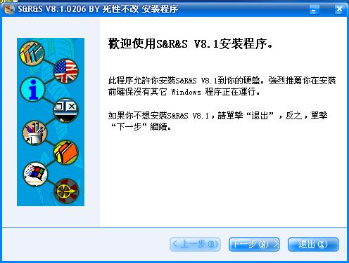

这是fxzm和我,在朋友的帮助下建立的论坛,我们明确的申明,本论坛不售卖任何作品,S&R&S V8.1,包括以后的版本都会无偿提供。
1,准备好微软系统封装工具(恕不详述)
2,安装本软件
3,更改ide控制器为标准
4,更改电源模式为Standard PC(注意不要使用原本就是Standard PC的系统)
5,到系统分区的sysprep目录下,运行其中的msprep.exe。
6,执行完毕后关机制作镜像文件。
可以避免5.5版中,某些笔记本出现ta.exe无限停留,导致执行不下去,也无法手动选择的问题。更新了部分SATA RARD SCSI驱动;可以自动给"本地连接"分配ip地址
可以在出现电源模式选择时,同时选择重启计算机后是否跳过封装过程,还可以同时选择是否先清除制作时事先加入的注册表信息;
如果选择不封装,则下次重启计算机后,将直接进入系统,所有驱动将会在进入系统后才由系统识别安装,如果使用了yanghaijun的dllcache manager,
只需把程序和数据文件放在windows(winnt目录),程序会自动启动,这样驱动安装和dllcache恢复将同时进行,相对于“不跳过封装模式”相当于节省了恢复时间。
如果自动选择出错,而鼠标,键盘无反应,可以在重启计算机后通过第二项菜单进行手动修正。
