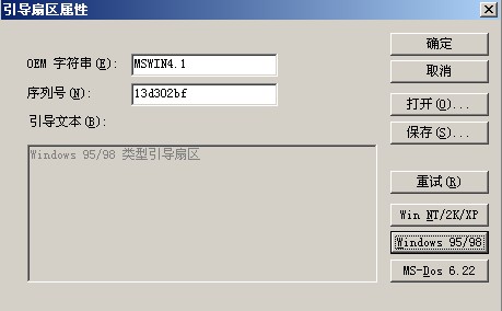

添加引导扇区  选95/98的哪个
请问:Easyboot里加软盘镜像问题。。。。
怎么添加?WIndiag.ima 里面只有一个文件 Windiag
没有后缀的!。
印象--引导扇区属性
不太明白了。。help

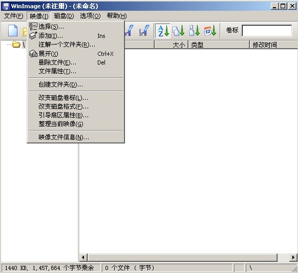

   3、运行winimage,新建一个1.44M的IMG文件,再点击“映像”→“添加”,把io.sys、
command.com、msdos.sys、autoexec.bat、config.sys、himem.sys、diskgen.exe这几个文
件添加到这个IMG文件里,因为要用到鼠标,所以还要把mouse.com这个文件也添加进去。

   5、点击winimage的“保存”图标,把这个IMG文件保存到你的硬盘里。
   至此,diskgen这个软件的IMG文件已经做好了!
   有错误的地方,请大家指正,谢谢!
   图中所示,是我做的这个IMG文件的文件结构
