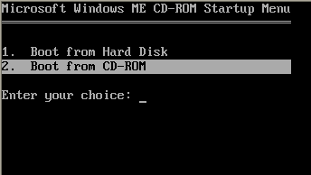

各位好,我想請問在ME Boot Disk 要下甚麼指令才可以以硬碟啟動,因為ME Boot Disk一旦進入去後,只可以選以 CD-Rom啟動是否 和 指令行式 啟動,而沒有從硬碟啟動的選項。我試過用Easyboot的 boot 80 指令,但都不成功,希望各位大大幫幫忙,多謝!

是不是要如下图的选项,若是把附件加入软盘组文件就行了:
点击下载文件

试试将98启动盘的jo.sys拷过去.看看行不行.

好像达不到楼主的要求,他是想在进入DOS后再重新从硬盘引导进入系统

不是的啊,我只想放進開機片後,有得給我選擇可以以硬碟啟動而以……

下面引用由lucky05042004/08/28 08:47pm 发表的内容:
按我说的这样试试.看看可以吗?

我想再問下各位大大,請問jo.sys要怎樣使用,才可以在啟動選單中選擇Boot From Hard Disk!多謝……

直接放到启动软盘中就应该可以了.
