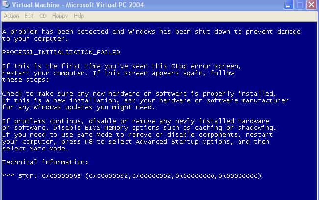

检测到setup is starting windows就出现蓝屏幕
是什么原因呀

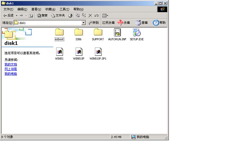

我的XP安装文件

更换Easyboot版本试试!是不是还是5.0版啊?

我制作的windows xp2合1中也出现了相同的问题,不知道怎么回事

我刚集成的n合1xp,在虚拟电脑中安装时也是这个问题,还请版 主帮忙解决,谢谢!

我在论坛从来没有深入讨论过,是个菜鸟,刚用easyboot5.0集成N合1xp,在虚拟电脑上安装时同样出现这个问题,请版主帮忙解决,另外,哪儿有easyboot5.1版本的,有的朋友说是easyboot版本问题,也不知到底是不是?

一个是EZBOOT的版本问题,但现在的版本都没有问题。
另外,你是在做N合1中出现的问题,另一种可能是XP的引导软盘的问题,可能你使用了与安装版本不一致的引导软盘。

这个问题我已解决,与版主说的一样,多是软盘启动组不对应造成的.请重新下载相应的软盘组文件 .
