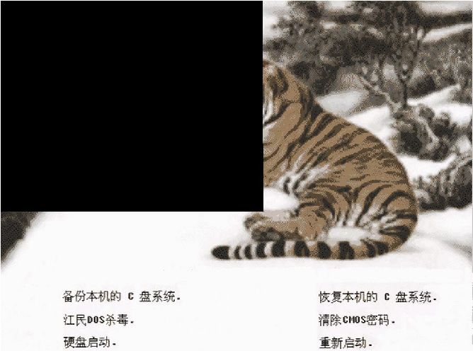

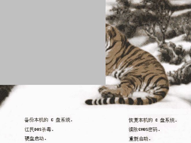

Easyboot 做的iso在虚拟机中测试正常,但是刻好的盘启动后,在菜单中点选了菜
单后,屏幕的左上角总会出现1,2秒钟的一幅浅褐色正方块,然后才出现下一菜单;
把屏幕布局项的3个框都设成黑色后,褐色正方块变成了黑色方块;在网上下了很多
Easyboot做的,只要带有图片的启动盘,刻盘测试大都这样,没有办法能避免那个方
块,有高手遇到过这个问题吗?该如何解决呢?谢谢!

CPU和内存够强的话,也许会没有,几率很小。

不知道别人有没有,我的是都有,刻录光盘后真机运行时,不是方块,是一整屏闪过。

想来这是个普遍存在的问题了,解决过的高手在哪里?醒醒

一定和屏幕布局项有关,那里透明就解决了,高手啊,还在睡呀?

如果图片大于1MB就可能会出现这种情况,我试着用600*800/785K的就没有了。
因为是在纯DOS下加载的图片,而且又没有显卡驱动,图片大了,总可能出现点其它状况吧。如果用更大点的像5~6MB的,我想办天都出不来画面都有可能吧。

我的图片是 769 kb,用400多KB的图片和去掉图片后也刻盘测试了,只要选了某一项后,同样有这个问题。。。

我用8位的256色图片,基本上没看出有什么问题。
我感觉到使用16真彩色图片时,好像并没有真正的使用它,而是使用的是那个15色的。不信的话,可以换一下那个15色的图片,好像就是那个B15后缀的,我在N(N>5)台机器上测试都是的,显示器都不同品牌型号。
