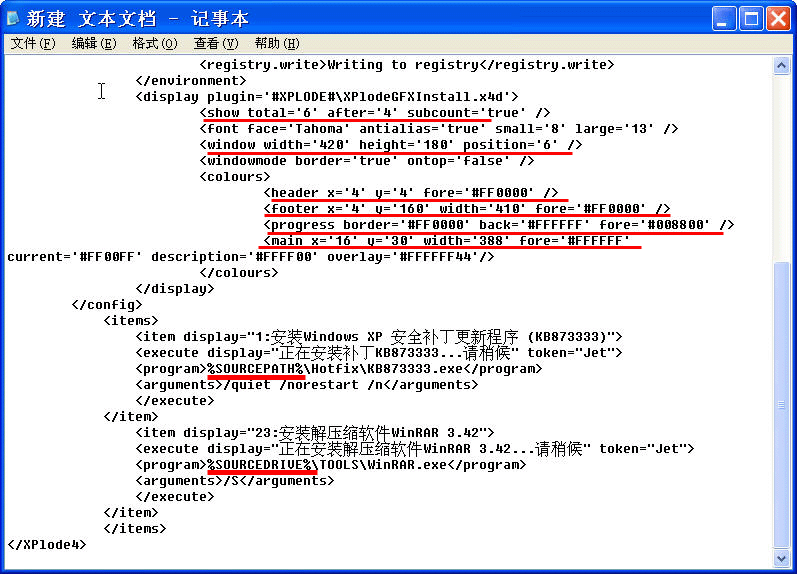

例如你的电脑的有C盘,D盘,E盘,F盘的话,那你的光盘是G盘。
1:参数%SOURCEDRIVE%表示光盘根目录.也就是说%SOURCEDRIVE%代表G:\
2:参数%SOURCEPATH%表示光盘根目录下的I386文件夹.也就是说%SOURCEPATH%代表G:\I386
3:例子:
我的网络E盘

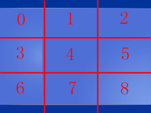

还有就是:window width=';420'; height=';180'; position=';6'; 这一行它的意思如下:
1:window width=';420'; height=';180'; 代表了显示界面的大小,宽420,高180
2:position=';6';代表了显示界面是放在那个地方。如图所示:

我觉得上面的位置图有点出入,应该是这样的吧
0 1 2
3 4 5
6 7 8
