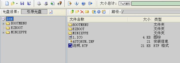

这是新做的ISO目录,里面的两个文件夹BOOTMENU和MINIXPPE装的是从两个ISO中提取出来的文件。

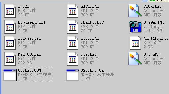

这是EZBOOT文件夹中的文件目录

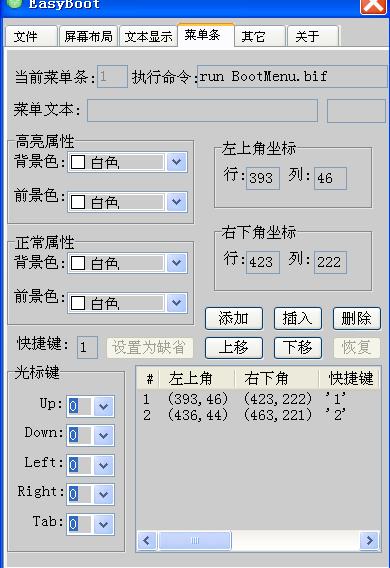

以下是EASYBOOT中的设置

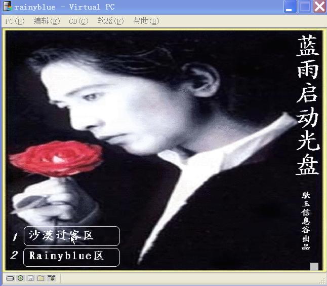

[求助]求大侠们一个问题如何让两个启动光盘二合一?
到这里就进不去了。点击,回车。什么反应都没有。
