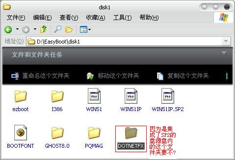

1、我想问一下,看了多个学习贴后,大概知道了些知识。我想知道,现在大多数都是N合1的制作方法,但我自己用不需要那样做,我只要一个XPSP2 PRO VOL就可以了!那还要不要制作XP的软盘启动组,如不需要,是不是就只要修改那个光盘的引导文件改到放XPSP2的目录,还要改哪些文件吗?
2、工具我想放上GHOST8。0中文D,POWERQUEST(比6。0新点的)要这么做成IMG?是不是下下来用Winimage做就行了!?

单启动不需要启动组了,直接将i386放在根目录即可,不要改名。引导文件也不需要修改。
DOS软件要做成IMG,可以用Winimage制作。

不用软盘组也不用修改引导文件
[求助]我想作个XPSP2集成版的自启动安装盘,再附加一些有用的工具,请达人指导!
如果只是单个系统安装,是不需要软盘组的, 只需加入这个w2ksect.bin引导文件就可
以了, 如果还想做工具在里面,用EASYBOOT来启动光盘作为工具, 只要在菜单条里输入  run w2ksect.bin 这样就行了, 注:I386目录必须在光盘根目录

放在根目录是虾米意思,就是跟WIN51。WIN51IP等文件放在一起是吗?
还有,如果我不需要升级安装的话,是不是可以不要光盘里的SETUP。EXE文件了!

是不是只要在盘的根目录里有这几个文件就是啦!源盘里面的那些说明文件跟工具我都不要,是不是可以删掉?

对, 不需要升级的话, 只要一个I386和三个标识文件就行了

哦,老大,那么那个新加的文件夹我也可以不要了咯!是不!?
那么,最后文件夹就只有4个了是不!

对那个文件夹可以不要
