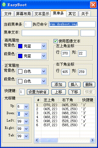

请教一下如何设置up、down、left、right、tab键的值,
实现像文曲星的选择菜单一样可以用up、down控制左右选择菜单项,
left、right控制上下选择菜单项
菜单1 菜单2
菜单3 菜单4
菜单5 菜单6
菜单7 菜单8
我琢磨很长时间了,但实在是没办法啊,那位高手指点一下啊,先谢了

*光标键:在当前菜单上按up、down、left、right、tab等光标键转向的菜单条,分3种情况
a) 00 -- 缺省,up、left选择上一菜单项,down、right、tab选择下一菜单项
b) 99 -- 禁用,该种光标键没有作用
c) 01-36 -- 直接跳转相应菜单项

这是图,左下角的那部分

之前是不理解
经过tulip的指点和副斑竹的图解明白了不少啊!
