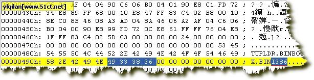

那请问新版本的easyboot(5.06.469)该如何做,是不是新版本里的w2ksect.bin这个文件有问题?我做出来提示:Could not found NTLDR~郁闷三天了~~请高手赐教!

对了,我还集成了SP4,而且文件也用XXCOPY更新过~~

你没有修w2ksect.bin指向你的引导软盘组就会出现这样的现象
我做的启动怎么起不来??大家帮忙看看
把上图中的I386改成指向你的引导软盘组,只能是4个字母而且要大写,切记切记!
