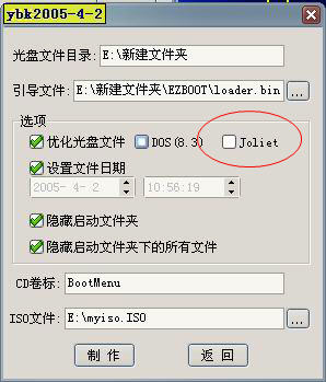

最近刚刚开始学习easyboot,用easyboot做了一个集成各种DOS工具和红叶winpe的光盘,最后用easyboot打包ISO后在虚拟机下测试,其他功能都正常,就是进入红叶的WINPE后测试发现PE下附件子菜单中所有软件不能运行、winrar、TCMD也无法打开,其他正常,怀疑是制作过程中有些步骤有问题,后来干脆直接将红叶盘中所有文件都提取出来,没有做任何修改继续用easyboot将其做成(实际就是还原成)ISO文件重新在虚拟机下测试,问题依然如故。但是我单独测试下载的红叶盘没有这个问题。

昨夜又反复用EASYBOOT的“制作ISO”功能对提取出来的红叶盘重新打包,做了N次试验,发现只要勾选“Joliet”这项就会出现我上面说的问题,不知道原因何在,盼望各位赐教。
