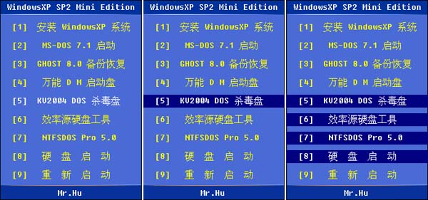

其实我的问题是这样的,我还是把图片放上来好说明一下吧?
首先图片上的浅蓝色底是图片来的,并不是EZBOOT弄出来的色块。
1。我试验成功了左边那张图的效果,就是左边那张图,
设置是: 高亮属性 背景色白 前景色白 / 正常属性 背景色黄 前景色黄
令激活的菜单字体从黄色变成白色,不激活就变成回黄色,试验成功
2。有了左图的成功我就想进一步实验中间那张图的效果,
设置是: 高亮属性 背景色蓝 前景色白 / 正常属性 背景色黄 前景色黄
结果失败。
3。右边的图就是失败的图,按照2设置后,按上下键选择菜单,激活的菜单的
确变成了蓝底白字,但当我移到别的菜单上的时候,它却退不回来原来的黄
字哦。只要上下扫过,统统变成蓝底白字,看上去都不知道是到底选了哪个
了。这样的情况怎么解决?按道理1的设置成功,2的设置也应该没有问题才
对啊~ 郁闷哦~
