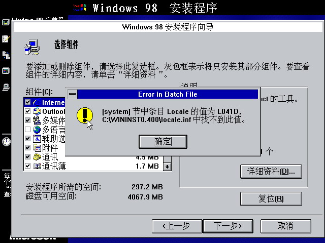

98自动装中的问题!
有人知道怎么办吗

98自动装中的问题!
在没有格式化C盘(已经有了windows目录)的情况下进行98的安装吧?

98自动装中的问题!
总算解决了
格了C盘了
是应为Locale.ini中没有这个值,很奇怪哦,我用MS BATCH98 做的INI 试了好几个地方都找不到值, 后来直接打开 Locale.ini 才找到中国(MS BATCH98 里没有)现在解决了
