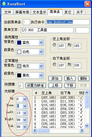

eazyboot的光标如何控制?
图中红线部分如何设置?
发表于 2004-8-28 06:50
eazyboot的光标如何控制?
我的这个菜单在VPC下运行时,上下光标只能在B-I之间运行,不能到A或J,这是什么原因

eazyboot的光标如何控制?
光标键:在当前菜单上按up、down、left、right、tab等光标键转向的菜单条,分3种情况
a) 00 -- 缺省,up、left选择上一菜单项,down、right、tab选择下一菜单项
b) 99 -- 禁用,该种光标键没有作用
c) 01-36 -- 直接跳转相应菜单项
