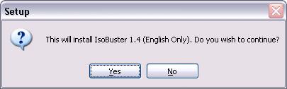

不过我们这里有个小问题,你要处理这个询问你是否进行安装的对话框:
幸好我们可以通过使用一个参数跳过这个对话框:
setup.exe /VERYSILENT /SP-

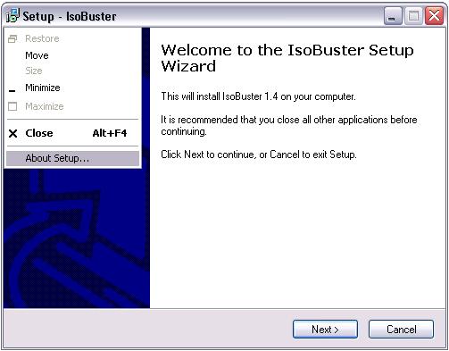

我怎么知道哪个安装程序是用Inno 技术打包的?
本页上方的截图就是一个典型的Inno安装包的运行界面,而下图也是(在窗口标题栏左侧的图标上点击鼠标左键,然后再探出菜单上点击“About Setup”也可以看见安装类型)。
