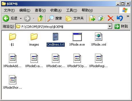

XPLODE不要放在install中,放在$OEM$中就可以了.

我认为就是由于你的xplode在install中,所以在xplode的最后要删除自己所在的目录自然不能删除干净.
我是用cmdlines.txt实现的.winnt.sif我没做过.不知你现在是怎么写的.
我的cmdlines.txt是这样做的:
[COMMANDS]
".\XPlode.exe"
目录结构如下:
