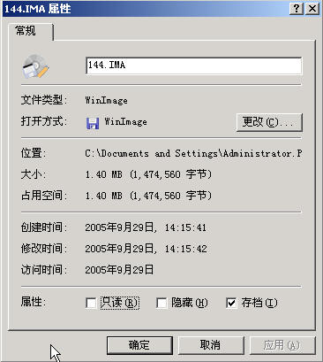

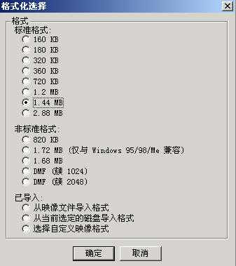

学着用WINIMAGE做镜像,用标准的1.44M可以的,如下图

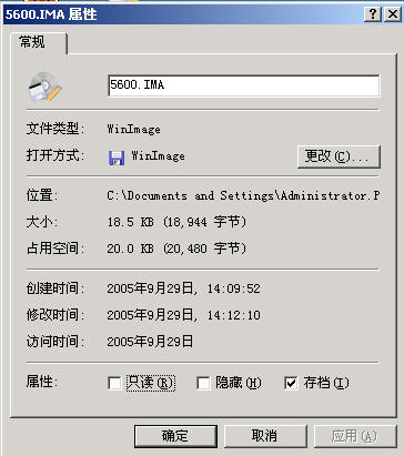

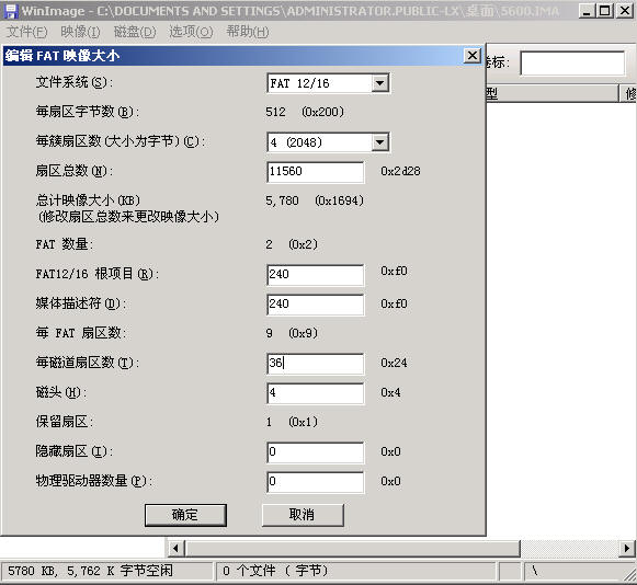

然而自定义做镜像,显示的属性与所做的容量不符,不知何因,请赐教!

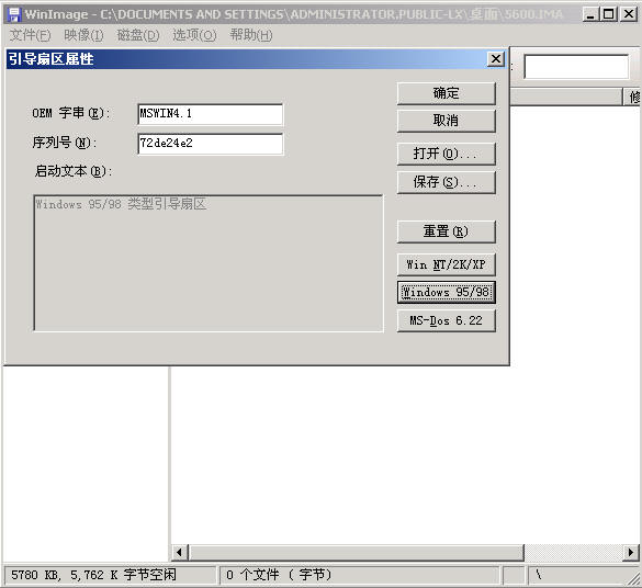

正常现象啊。。你用WinImage打开。显示5.78啊。只是没加文件他就为空了。

但是在目录里看其属性这个空的镜像只有18.5K,而1.44M空的也显示1.44,是何原因,用EASYBOOT做的其文件属性与其镜像一样大小
在选项---设置---映像中选截去未使用的映像部分.
用WINIMAGE做镜像的一些讨论
不大清楚哦。应该是1.44为标准格式和自定义格式的不同吧。做标准格式不文件多还是少都是1.44。而自定义的根据文件的大小来显示文件属性了。

用其法试了,还是如上所说,显示的就不一样
