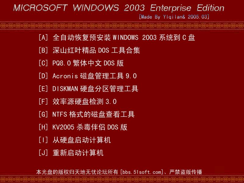

引导原理
先用EasyBoot引导bootcd.bin文件,然后用bootcd.bin根据bootcd.ini配置文件引导Acronis映象文件。Acronis映象文件制作方法就用楼主提到的第一种方法,下面我详细说明制作过程。

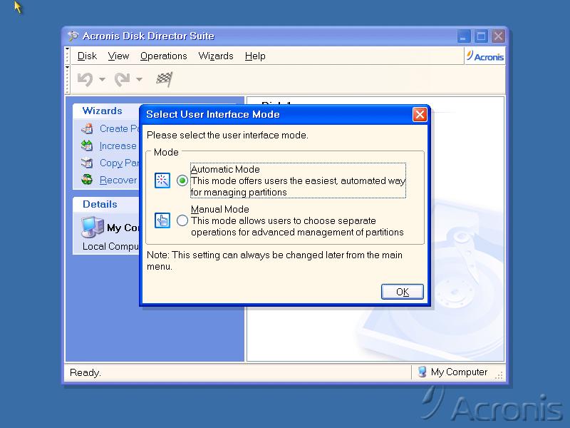

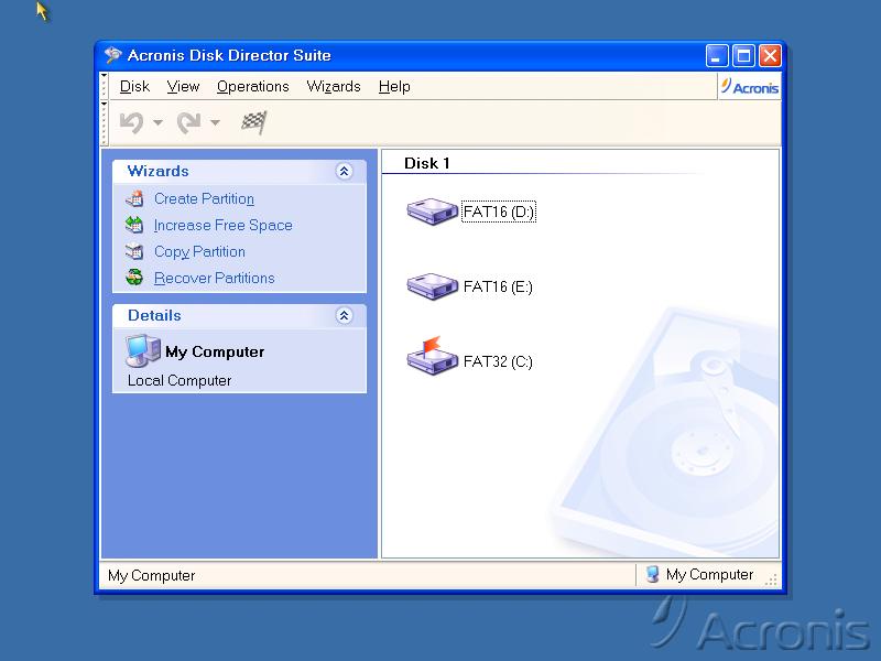

补充一下,Acronis系列确实好用,上面提到的apex是类似PQ的分区软件,不过比PQ强多了,DOS下画面也很漂亮,可惜都是E文的,起码要看懂点E文才行。【
