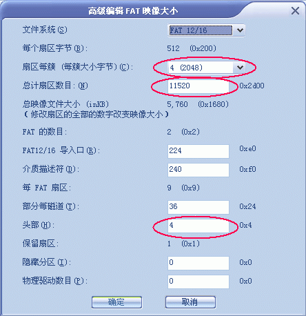

    在下图有红圈中的地方输入就行了, 其它的按图不变, 比如要做一个5.76MB

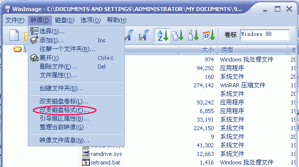

大小的映像,打开一个能正常启动的98启动盘,然后在映像下拉菜单下选择有红

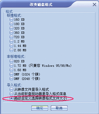

圈的“改变磁盘格式”后单击,弹出改变格式对话框,(见下图)
在弹出改变磁盘格式对话框中选择“高级自定义选择映像格式文件大小”单击后
弹出“高级编辑出版 FAT 映像大小”对话框,(见下图)
在高级编辑里“扇区每簇”里选择 4(2048) ;再在“扇区数目”里输入11520;
在头部输入 4 就行了,然后点击确定保存该映像文件,就完成了这个映像设置。
你就可以添加文件到里面去做启动盘了。(高级设置见下图)

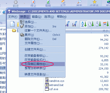

2、打开刚设置好保存的映像文件,在映像下拉菜单框里选择“引导扇区属性”单击弹出引导
   扇区属性对话框;(见下图)

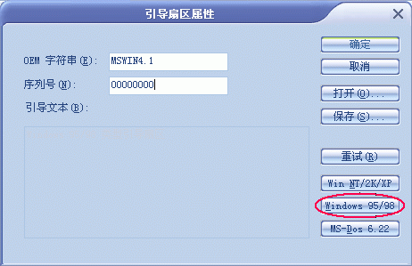

3、在“引导扇区属性”对话框中按一下有红圈的 Windows95/98 按钮后,点确定,保存当前
   映像,这样可引导的映像文件就做好了。(见下图)
[color=#FF0000]注意:其它的属性一定要与图 3 高级设置上的设置一样,只有(映像大小、扇区每簇、扇区数目、头部可以改变设置,其它改变就无法启动的。
