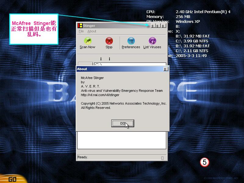

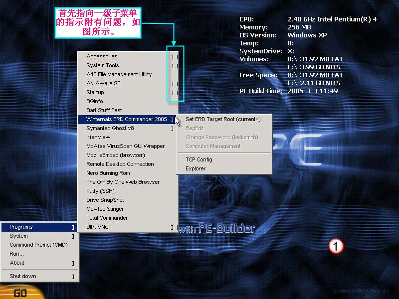

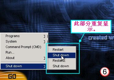

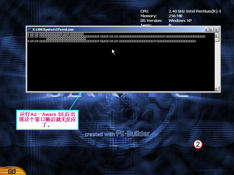

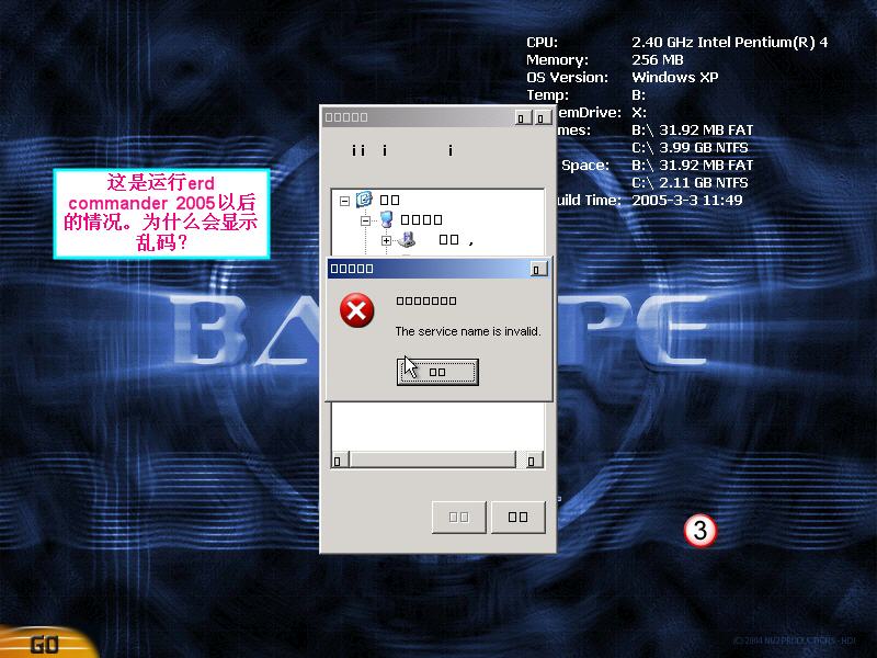

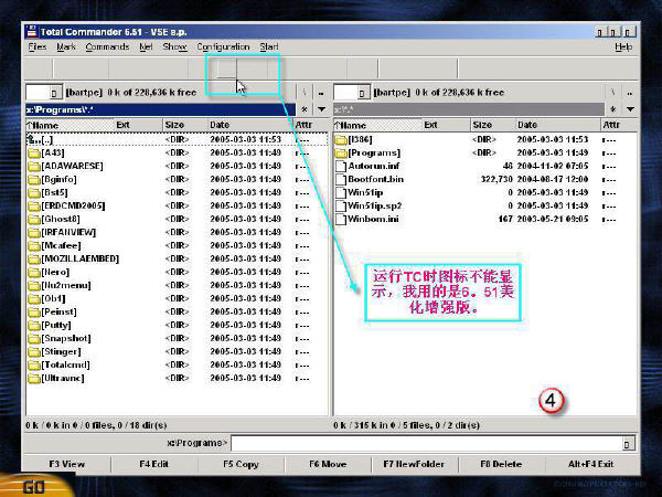

我是刚刚学习制作PE的新手,看完你的帖子就开始学着自己做了,因为才开始学习,没有做Super WinPE,只是用PE Builder(我用的是3。13版本)做的,制作完成后将PE.iso在虚拟机(VM)中试验了一下,发现如下问题,麻烦您从百忙当中抽空帮我看看是什么原因造成的,谢谢!
继续……
继续……  共6附图,谢谢指教!
你现在首先要找到一个中文插件,还有那些重复的菜单是要通过编辑nu2menu.xml自己删除的.
谢谢lucky0504 ,我试试去,有问题再请教您。再谢!

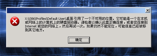

lucky0504版主,按您教的方法载入中文插件后果然菜单样式正常了,但是出现下面2个问题:
1、运行部分程序时弹出如下错误提示,但是单击“确定后并不影响使用,会不会和我用ISO在虚拟OS(win2003)上测试有关?我准备刻盘在真实的物理机上测试。
2、ERD CMMANDER 2005部分选项为灰色未激活不可用状态,不知是何原因?请指教,谢谢!
第一个图可能是你的某个插件运行时要引用这个目录,而你没有这个目录造成的,建立这个目录即可.
ERD的部分功能要先设置系统目录后才可以使用,就是先执行第一个选项.
