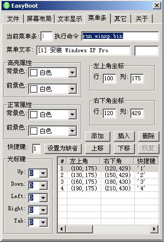

放一张背景图好好的,但是这软件是不是就必须在那菜单上有框呢,能不能就字而已呢》望高手指点!谢谢

是easyboot吗?
若是.将前景色与背景色设为一致,即可将菜单条去掉.

问题是没有自己好调的颜色就几个固定的阿 谢谢指教一下 ^_^

想设为透明就是将前景色和背景色设为一致即可.若想用别的颜色,就用Photoshop做好带菜单的界面,然后用easyboot将菜单调整到Photoshop做好的背景相应的地方即可.

好像不行耶?!!

怎么不行啊?这样即可.

哈哈,可以了,谢谢上面的老兄!!

如果照版主这样都设置成“白色”进去后按键盘上下键根本不知道是选中哪个菜单条,只能用数字键进入所选的菜单。
怎么解决这个问题

不会的,都选中白色就会出现我的图中的效果,可以看见白色的字,而菜单条是透明的.利用这个还可以制作出图标效果的选择菜单等等.
