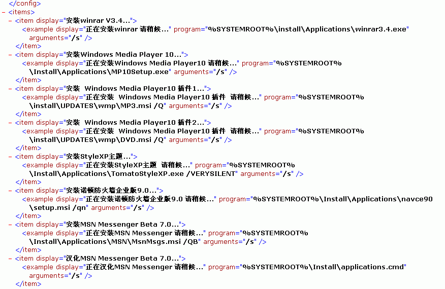

Lucky,我按照您所说的用XPlode-1.1.2集成安装软件,配置都是正确的,生成ISO后在Virtual PC下调试时,一切安装正常,也像您所说的在最后的13分钟内有正常安装各软件的界面,很安装很快,最后时入系统后,发现一切都OK,但是在系统里就是找不到有所安装的软件(就是我把它集成进去的软件),请问如果在Virtual PC调试这样算正常吗?还是我所配置的XPlode有问题,请看贴图,在线等待,谢谢!!!

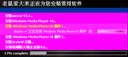

在系统安装到13分钟就开始出现安装软件的画面,但安装软件相当快,可能只用了1分钟就安装OK,但系统安装完后,在开始菜单里找不到相关的安装软件,所以想问是否是与Virtual PC调试有关,

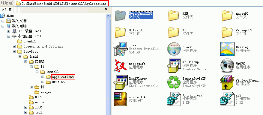

我在系统里双击是可以运行的,如下图,

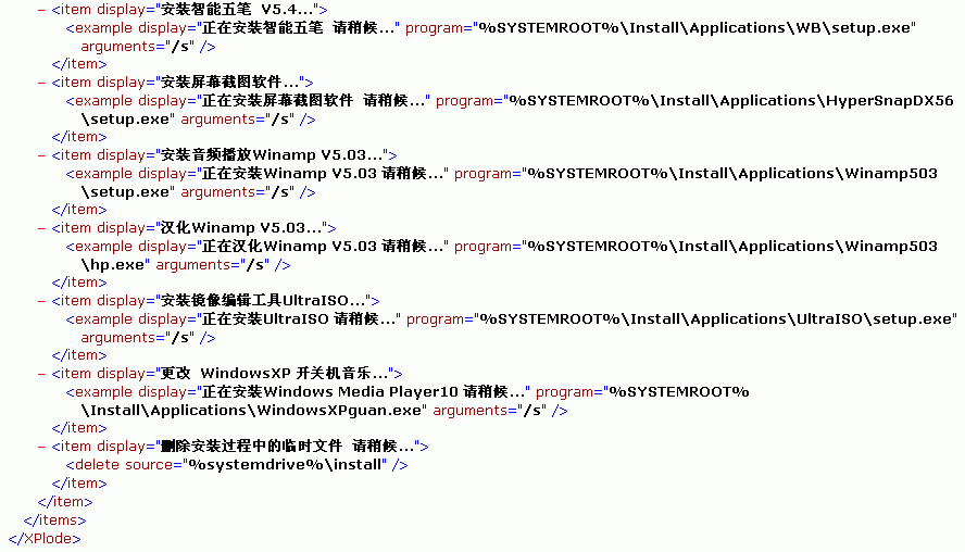

我发现你的软件安装参数全部都是/s,这是不对的,不同的软件是不一样的.我猜你的winRAR一定集成安装上了,因为它的参数是/s没错.一定要先了解要安装的软件的安装参数.可以再看看我的那个帖子,我将软件的安装参数也贴到第一页上了.
注意你的Media Player 10中的参数和插件的参数,msi的参数/QN,/QB等应该写在arguments=后,而不是跟着命令写.应该写成:arguments="/QN".cmd中的内容就不用写成批处理命令啦,直接用xplode就可以解决了.

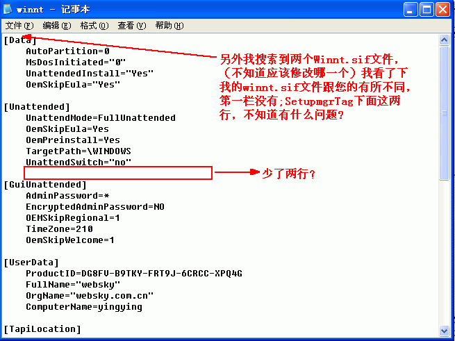

winnt.sif中的那两行是集成安装驱动用的,你没有是可以的.
