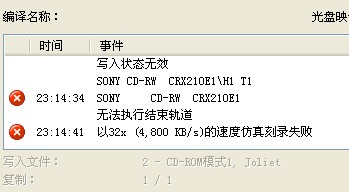

请各位大虾分析:
用EasyBoot制作启动菜单.无论用Easyboot还是Ultraiso保存镜像文件,用NERO刻录,在标记3%时假死,过很长时间后提示:刻录失败!其实光盘就根本没有刻上去,还是空白盘。
试验N次,更换空光盘都无法刻录!请各位大虾帮帮忙。。。。。。。。。。谢了!
我试了以前的ISO也不能刻了!是什么软件冲突?还是sp2的问题?我刚安装SP2时能刻盘啊!后来就是装了除下列软件外还装了acdsee\photoshop\uc\yooho通
EasyBoot版本:5.0.4.438
UltraIso版本:7.2.5.923
Nero版本:6.6.0.1
运行环境:windowsXP sp2

[这个贴子最后由daihaigdh63在 2004/11/28 00:29am 第 2 次编辑]
我按您的提示做:用CD-RW盘刻录,无论数据盘还是系统ISO盘都能刻,只是我的刻录机应能支持16倍速的复写,但在NERO中只能以2\4两种速度复写.但如果换成CD-R盘时也能认盘,就是刻录失败!!!仿真刻录也是刻到3~4%时提示刻录失败!!!是不是我的电脑中装有的:XP\WMP\REALPLAY10都有刻录功能所产生的冲突?前几天我还刻了下载的ISO系统盘.只是这几天不能了.
     是什么原因呢?不能刻CD-R,能刻CD-RW盘..........

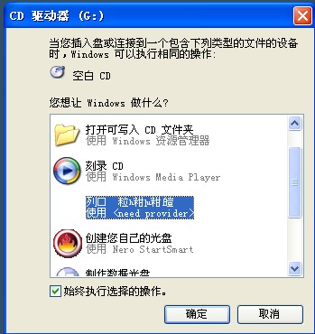

[这个贴子最后由daihaigdh63在 2004/11/28 11:43pm 第 1 次编辑]
谢谢您多次帮助!
删除了一些软件,重装了NERO,试着刻录,这次不在3%了!!至最后
再有就是:插入空光盘时显示
这是什么程序啊?乱码!
是不是我卸载NERO后为了使其干净在注册表中删掉关于NERO项后图标出错?再次安装还是这样!
求救!!无法刻盘
这可能是以前你装的什么软件吧,你再用优化大师清理一下注册表试试吧!
