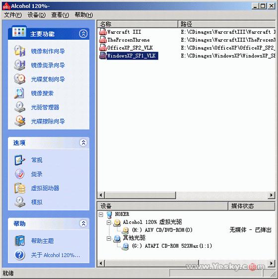

软件界面:

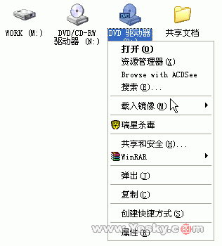

  同使用大多数虚拟光驱软件相同,Alcohol在安装后将自动在系统中为用户创建一个虚拟的光驱设备,直接利用创建的虚拟光驱即可加载使用硬盘上已有的光盘镜像文件。(如图)所示,在创建的虚拟光驱上点击右键后从弹出菜单中选择载入镜像--打开,之后找到预加载的镜像文件确定后即可使用。

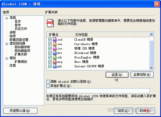

  除默认支持的mds镜象文件外另支持iso、ccd、cue、cdi等多种镜像格式,可在Alcohol主菜单中的选项--虚拟驱动器--扩展关联内查看更多格式。(如图)
  提示:如果在扩展关联中将常用或全部的镜像格式与Alcohol进行关联设置后即可在Alcohol支持的镜像文件上利用鼠标右键菜单中的“载入镜像”“卸载镜像”命令进行镜像文件的快速加载与卸载。

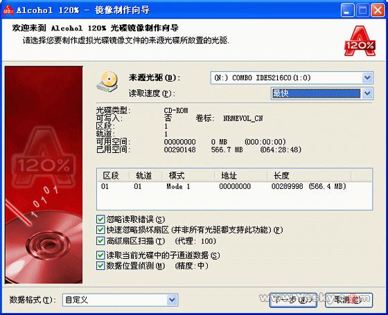

  首先将预制作的源光盘放入光驱中,打开Alcohol主程序在左侧“主要功能”栏中选择“镜像制作向导”,在弹出的镜像制作向导窗口中Alcohol将会自动识别出源光盘的类型、区段、轨道、容量、模式等信息。如未列出光盘数据则可能是你有双光驱,在“来源光驱”中选择其中预进行使用的一个即可。
  在“读取速度”中选择光驱对应的速度值或保持默认最大来让Alcohol自动进行调控,在其下的“忽略读取错误”、“快速忽略损坏扇区”等选项中钩选预使用的参数,这些参数可跨过常规错误,避免一些镜像文件制作中的失败率,提高制作的准确性,建议全部钩选。(如图)

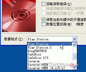

  菜单底部的“数据格式”即为一些具有“加密技术”的防拷贝光盘或Audio CD、Video CD等特殊光盘格式进行选择定位的设置。比如要制作一张“Play Station”游戏光盘的镜像,就要在下拉菜单中选择“Play Station”格式,Alcohol将会按照所选定的格式调用相应的特定方式达到制作完整镜像的目的。(如图)

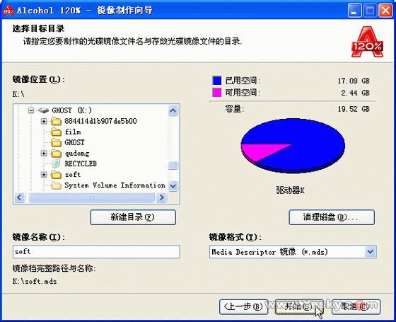

  全部设置完毕后点击“下一步”进入选择目标目录菜单,在这里进行镜像文件的名称及保存目录设置,注意保存目录的磁盘可用空间是否能够容下镜像文件。在“镜像格式”下拉菜单中可以选择预制作镜像文件的格式,除Alcohol自身使用的mds格式之外另有ccd、iso、bin等镜像格式可供选择。建议使用mds格式以获得最大的兼容性。全部设置完毕后点击“开始”即可进行镜像文件的制作。(如图)

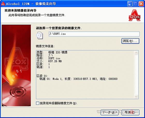

  运行“镜像烧录向导”,在弹出菜单中点击“浏览”按钮找到预烧录的镜像文件后Alcohol将会列出所选镜像文件的各种信息,(如图)先不要钩选“烧录完毕后删除镜像文件”以免刻录失败后丢失镜像文件,刻录成功后可进行手动删除操作,完毕后点击下一步进入设置菜单。

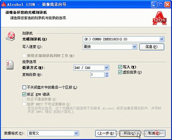

  (如图)所示,在烧录设置菜单中Alcohol会自动识别所使用的刻录机,如有多台刻录机可在“光碟刻录机”下拉菜单中选择预使用的一台。
[转帖]Alcohol 120%简要使用说明

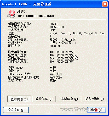

  在“写入速度”中可根据所使用刻录机及烧录盘片支持的最大烧录速度进行选择,可点击“信息”按钮对烧录盘片所支持的最大速度及烧录类型等进行查看,(如图)如预烧录的镜像文件带有加密“放拷贝保护”功能可适当降低写入速度。
  “烧录方式”保持默认不变,如预烧录多张光盘可在“复制份数”中进行更改,将“修正EFM错误”与“校正子通道数据”钩选提高烧录成功率。最下方的“数据格式”同前面所说的“镜像文件制作”同理,如要烧录带有“放拷贝保护”的加密镜像文件或一些特殊格式的镜像文件可按照所使用的数据类型进行相应选择。

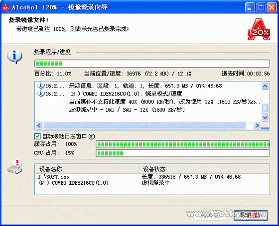

  烧录前可钩选“虚拟烧录”进行烧录测试,Alcohol将会自动调整写入速度等不符合当前硬件设备的参数设置(如图)测试成功后Alcohol将自动进行正式烧录。

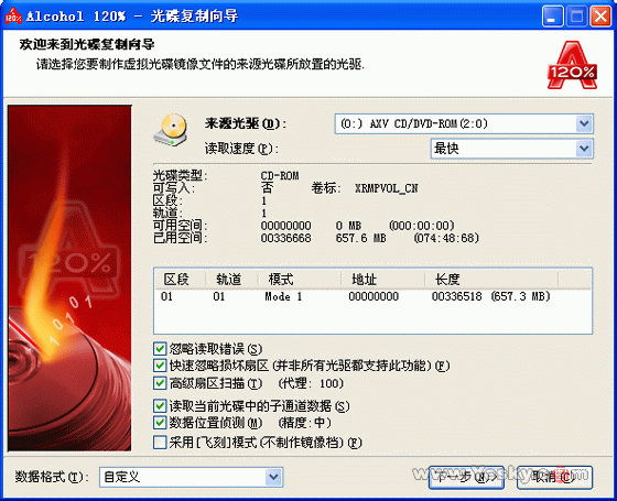

  切换到“光碟复制向导”窗口,(如图)在这里“光碟复制向导”同“镜像制作向导”的界面几乎相同。将预进行复制的光盘放入光驱后在“来源光驱”中进行指定。“读取速度”根据光驱性能进行指定,同样将“忽略读取错误”、“快速忽略损坏扇区”等选项全部钩选提高容错性。这里要特别注意的是“采用[飞刻]模式(不制作镜像挡)”是否钩选需要根据个人电脑的配置情况进行选择,如果你的电脑配置较高,光驱速度在40X以上,源光盘质量较好没有明显的污垢,刮花等损伤,在开启刻录机的“放缓存欠载”功能后可以将此项钩选来跨过光盘复制中经过硬盘缓冲的时间,达到节省时间的目的。如果不具备以上条件不建议选择此项,否则极易产生“飞盘”造成刻录盘片作废,毕竟稳定压倒一切。
  设置完毕后点击下一步进行刻录机的设置,此步骤设置与“镜像文件设置”相同,由于采用光盘复制,可适当调低“写入速度”提高复制成功率,如刻录机支持“防止缓存欠载”技术可将其一并钩选。点击“开始”即可进行光盘复制操作。
