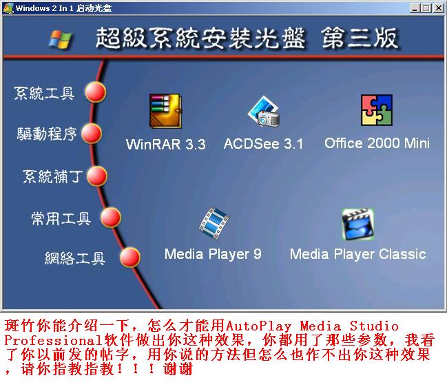

请问lucky0504 你能介绍一下这是怎么做的
请斑竹指教!!!
谢谢!!

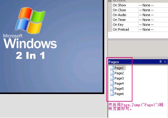

呵呵,我贴这个的时候主要是要讲解一下个性的交互按钮的做法.
背景图是这样的:
用Photoshop可以很容易做出来.
然后就按我的那个帖子中的方法制作出左面的一排按钮.利用page.jump来跳转页面.
接下来就是分别编辑每个页面上的工具图标了,图标采用png格式.然后就利用基本的file.run来执行命令了.
并不是很难.

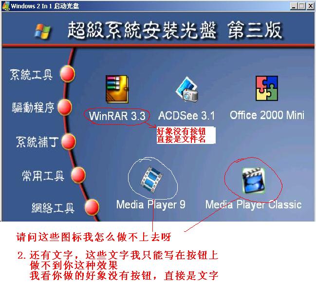

我还是有些不明白,
谢谢斑竹指点!
我说的按钮是那些"系统文件","驱动程序"等,至于那些图标本身就是图片,插入即可,
文字是使用插入"标题".在快捷菜单上就有,找一找.
其实我就是想知道"系统文件","驱动程序"这些按钮是怎么做出来
我做的,都要把文字做到按钮上,
怎么才能只有文字按钮
谢谢!!!
