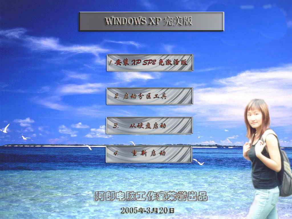

   我想用EasyBoot做一个XP安装光盘,问题如下:
  1.我想实现的功能
     1. 安装XP
     2.启动分区工具PQ8.0
     3.从硬盘启动起动。(能实现)
     4.重新启动(能实现)
  2.已经完成的工作
     1. 我有所有的制作工具及材料及刻录机。
     2. 已经做好了图形菜单及安装画面的修改。
  3.出现的问题
    1. 安装XP的文件夹如何配置?我是用EasyBoot制作,不知道怎么分配XP的安装文件。
  假如我的安装光盘位置在 CD文件夹下。那么,XP的安装文件及引导文件和IMG文件应该怎么放,PQ8.0又放在那个位置。
    2.怎样才能实现在光盘上实现启动PQ8.0
    3.如果要增加光盘的子菜单,列如 启动工具菜单。 要用什么命令来实现。
   请大家赐教,本人是第一做安装光盘,找了很多资料都没有单独介绍实现这些功能的教程。
    在这里先谢谢大家了~!!!
