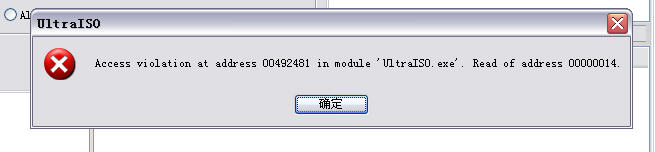

我的ultraiso只要选择制作光盘映像就出现下面的错误提示,我该怎么办??

请下载 http://dw.ezbsys.net/wnaspi32.exe 并安装此驱动程序,再试一下。

谢谢 我的问题决了 但我想问一下版主 这是什么驱动 我在nero infotool中看到过这个东西
再次表示对您的感谢 对了 我用7。2。0的怎么就没事

这是ASPI驱动程序。
一般情况下, UltraISO会首选Windows NT自带的SPTI驱动, 但有时会与别的软件冲突。
