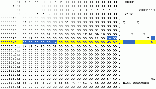

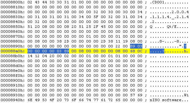

经检查,ISO文件的文件卷生成错误 (WinISO编辑的吧?)。修复方法如下:
用UltraEdit打开ISO文件
1)定位到809e位置,将8字节数据改为附图1的值
2)定位到889e位置,将8字节数据改为附图2的值
3)用UltraISO打开ISO文件,另存可得到修复好的ISO
