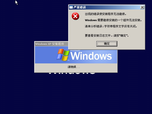

[求助]上海大客户版WinXP集成SP2时出错……
①上海大客户版的WinXP(已经包含sp1):经过实际安装,可正常使用且可网上升级。
②简体中文版的WindowsXP-KB835935-SP2-CHS
我用以下命令
WindowsXP-KB835935-SP2-CHS -s:F:winxp2
把②整合进①中,过程顺利,无错误提示。
把制作好的文件覆盖到原①的ISO文件中,用VMWare进行安装测试。

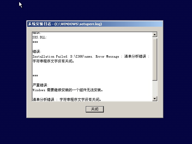

发现以下错误:(如图)
请教各位DX,问题出在哪里?如何解决?

晕啊!你这是GHOST安装,出错应该是你封装是就有问题了

首先感谢你的热情回复。
GHOST安装?
我自始至终没有用到ghost呀!而且也没有任何封装的操作!
是用集成好的winxp with sp2进行全新安装。
期待中。。。

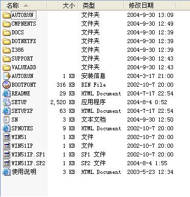

把你的光盘的内容截个图出来看看,你的这个是所谓的万能的GHOST
发表于 2004-12-5 18:58
如果是全新安装的话,根本没有这样的背景图,除非是经过高手修改过那安装的背景图,否则这个画面就是在重新封装XP后安装出现的默认画面

真的不是万能的GHOST,我用过许多次的,就是上海大客户版的WinXP,安装完成后就已经包含sp1,可正常使用且可网上升级。现在用的仍是它。
奇怪了,怎么会这样呢?

"把制作好的文件覆盖到原①的ISO文件中,用VMWare进行安装测试。" ?有问题!!
你一定要新建一个可启动iso,然后把集成完毕的i386目录和其它文件加进去,我以前用“覆盖文件法”更新iso文件,经常出问题!!所以他才加了“保存后重新编译”的选项

原①的ISO文件本身就是可启动的。
不过,我的确是用的“覆盖文件法”更新iso文件。
我再试一下吧。
谢谢你。
